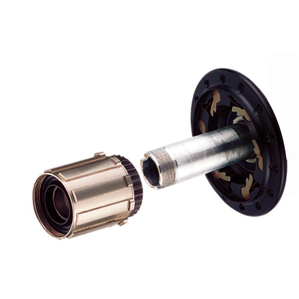

        prave ja nemuzu nejak povolit tu loziskovou misku, abych se k tomu dostal…
        • Kami
          ono je to celkově dost blbý.. až se k tomu dostaneš, tak se ti vysype celý ložisko ,což je dost o nervy dávat tam ty kuličky zpět
          myslím, že se povoluje naopak, ale ted si nejsem jistej

      a kdyz to odmastim tim benzinem, nestane se s tim nic? zeby se vydrely loziska v orechu?
        Vyreznou obě kuličkové dráhy i malinké kuličky v ořechu, pokud to nenamažeš.

      Mám náboj Deore M525 a dneska jsem si všimnul, že ořech je podezřele tichý, v podstatě je téměř neslyšný. Servis dostal někdy na podzim a pak už jsem na kole moc nejezdil. Je možné, že to je způsobeno zimou (0 až +5°C)?

      Dovolím si přilepit se sem. Mám problém s ořechem/praporky. Praporky vynechávají, pravidelně se při otáčce na celkem dlouhou dobu odmlčí, cvrčí jen krátce. Jakoby na velkou část otáčky byly zapadlé a vyjely jen na poměrně malou výseč.
      Náboj je mavic cross ride r. 07. Z kraje léta jsem řešil problém s vložkou ořechu, kterou jsem vyměnil a byl až do teď (cca 1500km?) klid. Zadní kolo bylo nedávno centrované, může to mít vliv? Celkem blbě se na tom jezdí, několik otáček naprázdno a potom to občas zabere. A někdy taky ne.
      Co s tím?
      • nové kolo/kola (zadní/pár)
      • zkusit opravit, ale jak
      • nový náboj a přeplést, ale to je asi blbost, pže ráfek už toho mádost za sebou

        Uvnitř se nemá téměř co pokazit. Rozebrat, vyčistit, zkontrolovat praporky a pružinky, namazat, složit a jezdit. Případně vyměnit vadné díly (vše je běžně dostupné).

          Jo, chápu, ale .. praporky + plastový futro jsou nový, v pátek rozebráno, vyčištěno a ježdění v sobotu stálo za houby. Spíš mám pocit jsem tomu nepřidal, než pomohl. Může na to mít vliv ložisko v ořechu, třeba je špatně uložený, hnutý? Dělá to na mě dojem, že prostě praporky zapadnou do zubů jenom na určité malé části ořechu, zbytek jsou zapadlé = nejsou slyšet. Potřebuju to vyřešit do pátku, tak začínám hledat nový kola.
            nemáš prdlý pérko od praporků? Jednou se mi stalo, že ořech fungoval, jen bylo v prostřed nalomený pérko (drželo pohormadě, ale nemělo takovou sílu) a praporky prostě vynechávaly (otázka času, kdy se protočí při šlapání).
              Tady je na kazdy praporek perko zvlast.

              ty praporky při protáčení vzad vynechávají PRAVIDELNĚ, není to nahodilý. Nahodilý je okamžik, kdy při šlapání vpřed zaberou. Zdálo se mi, že při pomalejším a plynulejším šlapání se chytí dřív, než při náhlém záběru.
        Mazes orech jen ridkym olejem?
        • soural
          no, asi i tohle byl problem. Rozebrano, vycisteno a promazano olejem na sici stroj. Vypada to nadejne. Seslo se asi vic veci, krome namazani i malo dotazeny orech a bordel.
