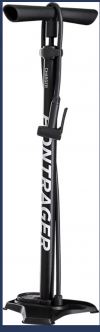

    Prosím kde muže být problém když mi do dílenské pumpy jde zpět tlak z pneu? Prostě nacvaknu na kolo, vyletí madlo nahoru a musím přetláčet protitlak z pneu, ani manometr neukazuje…jen když zatlačím madlo až dolů tak vidím aktuální tlak v pneu…:-( díky za případné rady, pokud je to nějak opravitelný :-)
      Zpetny ventil.

        je to opravitelné nebo se mám sžít s takovouto funkcí pumpy…:-(
          Zalezi co je to za pumpu, zda se k nemu da vubec dostat a jak je konstruovany.Je mezi manometrem a pistem pumpy.

      Mám stejný problém galusku skoro nenafoukám na 9barů. Madlo jde tak těžko že si myslím,že ho zlomím.
      Pumpa je Bontrager dílenská.

      Delal jsem to nedavno na SKS. Mezi valcem pistu a podstavcem je gumova membrana a ta shnila a protrhla se. Rozeber to a uvidis, byla to jednoducha oprava. Ta SKS mela srouby zespoda podstavce.
      • David900
        Mě neshnila je docela tlustá, asi šmejd pumpa. Stála 800,–.
