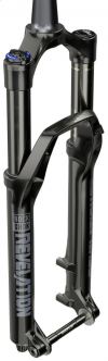

    Nemá někdo náhodou zkušenost s přestavbou cidlice rock shox na větší zdvih? Konkrétně mám model revelation rc 140mm debonair uvažuju zda by se dala přestavět na 150 nebo 160mm.

      No na moji vidlici by mělo jít 160mm, ale na nohách mám značení pouze pro 130 a 140mm tak si říkám jestli ty nohy nebudou kratší.

        To je normální, taky jsem to tak měl na relevation. Nakonec jsem ji zvedal na 160mm, ale byl to modelovej rok 2019 tuším.
        Nebudou, ale značení pro 4 zdvihy by se jaksi nevešlo. Jak tu někdo psal, pomocí nového air shaftu můžeš zvednout na 150, možná dkonoce na 160mm, ale to najdeš podle aplikace Trailhead na netu nebo v mobilu. Mně osobně sralo, že nebude sedět na stupnice na sag, ale to je detail pro někoho nepodstatný.
