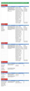

      Co se týče kompatibilit, nedávno jsem narazil na tohle:
