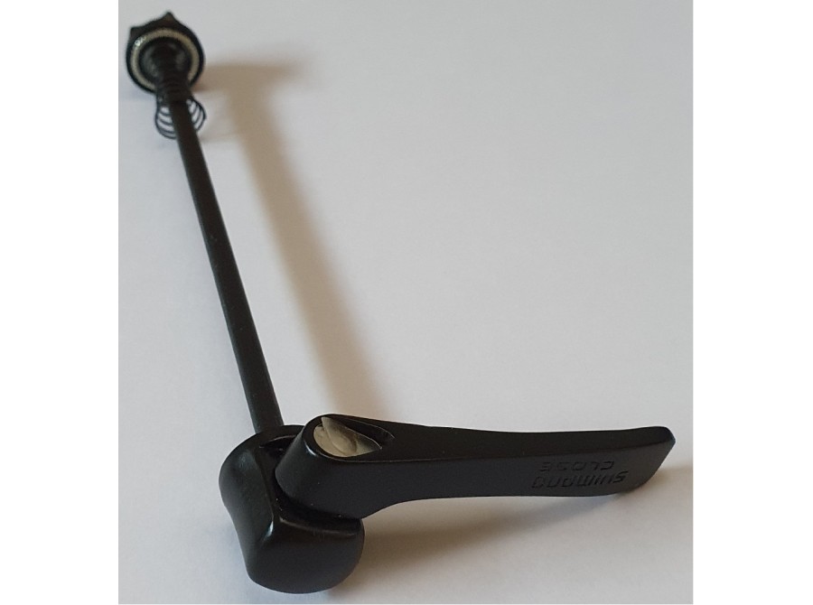

      Přední náboj bude asi na rychloupínák a vidle nějaký levný a měkký základ. Doporučuju zkontrolovat pořádné usazení předního kola a dotažení upínáku (lepší jsou ty s vnitřním mechanismem než ty základní s vnějším excentrem) každopádně kombinace levné vidlice, RÚ uchycení kola a třeba vyšší hmotnosti jezdce ke spokojenosti nikdy nepovede.

        Zdravím, děkuju moc za odpověď. Kolo by mělo být utažené rychloupínákem správně, i po kontrole servisáka. Vážím jen kolem 65 kg, takže si myslím, že s tímto by problém být neměl.
