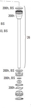

      Kuciii, kdyz bych mel 2 reby, obe soloair a jedna 29 se zdvihem 100mm a druha 27,5 se zdvihem 130mm, lze prohozenim vnitrnosti zmenit (prohodit) ty zdvihy?
      • PENE
        Asi ne, podle manualu je air shaft pro rebu 100 mm jiny pro 29' a 27,5' (viz 5 na 1. obrazku). Pro rebu 130 mm je stejny v obou velikostech kol (viz 3 na 2. obrazku)

        1. Lze pravá strana jednoduše vyměnit a RL upgradovat na RLT?
        2. Pro změnu zdvihu potřebuji koupit Shaft 120 mm, ale samostatný díl 11.4018.021.000 FORK SPRING SOLO AIR SHAFT – 120MM-27.5"/(29"A3+) má poznámku NOT COMPATIBLE WITH PRE 2014/A3 29, což je můj případ. Nastrojený shaft 11.4018.010.046 ale kompatibilní je. Lze tedy koupit jen 120 mm holý shaft a přeskládat zbytek shaftu z té 27,5?
