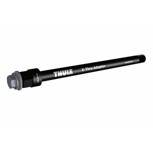

    už nějakou dobu prohlížím weby všech možných výrobců a hledám svoje ideální kolo na tahání dětského vozíku/vození sedačky. Na kole najezdím 2000–3000km za rok, většinou s dětským vozíkem nebo sedačkou – cyklostezky, štěrk, asfalt. Aktuálně to jezdím na kole Author Vision 27,5 2017, což je hliníkový MTB HT rám, pohon SLX 2×11, brzdy Deore. V podstatě mi kolo vyhovuje, ale vadí mi zadní osa 9×135 RÚ. Není možné utáhnout chariot tažný tak, aby se kolo v rámu nepohnulo. Vždycky po nějaké době, když zjistím, že mi přibržďují desky v zadním třmenu, povolím RÚ, kolo zapadne do správné polohy, zase utáhnu (na krev, což je mi proti srsti, protože RÚ takové mocné utažení nepotřebuje) a je to na chvíli dobrý (než někde potřebuju s vozíkem zabrat a než si toho opět všimnu).
    Rozhodl jsem se to vyřešit novým kolem s pevnou osou (koupím pak Thule pevnou osu kam našroubuju Chariot tažný a mělo by být po problému) a tady jsem si dal dohromady požadavky:

      Taky se mi nestalo, že by se mi uhnulo kolo. Zatahuju na krev Thule RU a doufám, že je na to stavěnej. Patky rámu to snad ještě ty 2 – 3 roky vydrží. Pak se zruší vozík.

        To utažení na krev mi vadí taky kvůli kónusům, čistě z principu. Přece když to dorvu na krev, tak se musí osička v náboji trochu prohnout, tím pádem se o něco více stáhnou kónusy a je tam menší vůle a větší tření, než když to mám utežený jen tak pro sebe (ne pro tažný vozejku). Ale jak tady píšete, máte to dorvaný léta a nic.
        Asi sundám zadní kolo a pořádně se podívám, proč mi to uhybá v tom rámu (na levé straně). Taky už mi to tažný dost ostrouhalo lak na rámu a jednou se mi ve stoupání dokonce stalo, že jsem „vyšlápl“ zadní kolo z patek – od tý doby jsem to začal rvát na krev.
