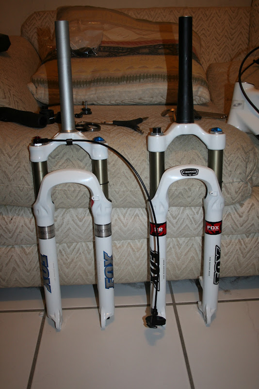

                      ok…co je tapered? ;)
                        Rozšíření krku vidlice v jeho spodní části pro větší tuhost. Zde je to vidět, klasický rovný krk vlevo, tapered vpravo. Tvůj rám má kónickou hlavovou trubku, takže bys měl koupit tapered vidlici.
                        • BLACK1E
                          To už by byla malinko zhovadilost.. koupit si na tapered rám hlavový na 1 a 1/8 palce vidli :D
                            Nic takovýho jsem nepsal, jen se ptal co je tapered. Jak prosté, milý Watsone:)
