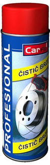

Tak jsem se pustil do brzd aby už konečně předváděli co mají na 4 pístek, zahraniční recenze píšou great power.
Odmastit jsem kotouče a destičky cyklostarem. Pístky byli dost vyjeté ven tak jsem je zatlačil zpět do třmenu.
Myslel jsem že se mi tom zkrátí chod páky a nic moc rozdíl nepozorují.
