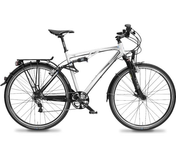

                Ty jseš neuvěřitelnej. Myslíš nějakou podobnou sračku?
                  To bude ono :-) Má to pod 20kg?
                    Těžko. Totok by mohlo být lepší-aspoň podle značky
                      Tohle už vypadá na normální rám, o kterým ale zakladatel nechce slyšet, páč to není „trekový celoodpružený rám“. Ovšem ten peklostroj z předchozího odkazu, to je strašidelný.
                      • elefant
                        Skús sa ešte raz pozrieť, možno si všimneš odpruženú zadnú stavbu toho treka…
                          Já vidím, že je zadek odpruženej. Ale tohle je normální MTB rám, ne? Což tazatel nechce.

                                Myslím, že tazatel potrebuje tzv. pánsky a nie športový posed.
                                • Zlatka
                                • Pimpilim
                                  A myslíš, že tady toto, co doporučili
                                  http://en.r-m.de/…e-traveller/
                                  má pánský posed ?
                                  Mně se docela líbí.
                                  • elefant
                                    Ja si myslím, že posed je fajn. Ten bicykel váži 18.1kg, čo je daň za slušnú celkovú váhu 150kg (bike + jazdec + batožina). Bežné bicykle nie sú stavané na také váhy. Napríklad u MTB je povolená celková váha väčšinou 100–120kg (podľa značky). Tento Delite traveller má ozaj masívnu konštrukciu.
                                    Pri pohľade na zadný nosič som si najprv myslel, že je tak na 5–10kg, ale udávajú mu nosnosť 25kg, to je dostačujúce.
                                    Tento bike by mohol byť jedným z tvojich kandidátov na výber.

                                        Má dva bidony, což je rozhodně lepší než to péro. Takže taková jistá hudba budoucnosti.
                                      • elefant
                                        Steppenwolf dílera v CZ nemá, ale Riese&Müller podľa domáceho webu má v CZ dílerov až dvoch, obaja sídlia v Prahe: VeloRama a ekolo.cz
                                        Ak sa u nich budeš informovať o Delite traveller-ovi, daj vedieť, čo si zistil.
                                        • Pimpilim
                                          volal jsem tam dneska a ani jeden přímo toto kolo nemá. Říkal ale, že se ta firma specializuje právě na trekingová celoodpružená kola a že toto je jejich vlajková loď. Ale vyzkoušet bych si ho musel u nich v Německu, no zkusím jim napsat a možná že bych se tam stavil.
                                          • Zlatka
                                        Tenhle Sttepenwolf má zase na danou hmotnost naprosto nevhodnou vidlici, taky kotoučové brzdy by byly lepší.
                                          vobec je to naproste zufalstvo, sa cuduejm ze renomovana znacka vypusti takuto sracku.
                                    Fakt by jsi chtěl jezdit na takovém těžkém monstru, kterému bude zadní odpružení spíš nefungovat než fungovat? Ten Steppenwolf mi připadá jako podstatně lepší volba.
                                      Za 800 eček ti k tomu dají vidlu a tlumič, za další chehtáky i rohlíka.
                                      Takže za nějakých 70 papírů máš kolo , na kterým se dá i možná jezdit.

                                      Podle dealera (samozřejmě to může být úlitba) je to jejich vlajková loď a odpružení je prý velmi kvalitní. Z čeho soudíš, že bude spíš nefungovat ? Resp. znáš nějaký trekingový celoodpružený rám, kde tedy funguje ?
                                        Z čeho soudíš, že bude spíš nefungovat ? – z principu. urobit to tak aby to pruzilo, zehlilo mensie nerovnosti, pobralo vacsie (aj ked to by v tomto pripade asi nebolo az take dolezite) a zaroven sa furt nepohupovalo pri slapani jak lodicka na vlnkach je docela kumst. a ked sa to urobi tak si moc neviem predstavit jak by to malo fungoval ked sa tam dozado zrazu prihodi 20 kilova paka ako zavazie. to je proste fyzikalne takmer nemozne. takze napriek tomu ze je to steppenwolf tak to funkcne nebude daleko od tesco biku. bud sa to bude hupat alebo je to tam zbytocne. a ak to niekto nazve vlajkovou lodou znacky tak je debil a nie dealer.
                                        znáš nějaký trekingový celoodpružený rám, kde tedy funguje ?- nie
                                        • Pimpilim
                                          Myslel jsem ale ten Riese&Muller, ten Steppenwolf nechci. Díval ses vůbec na správný kus ?
                                          Jinak když si v něm klikneš na žlutou barvu, jsou tam kvalitnější tlumiče, asi to mají v různých stupních výbavy, psal jsem jim, uvidím, co mi odepíšou.
                                              To je pořád dokolo. Ano, my bikeři na to máme jiný pohled, vyžadujeme od odpružení špičkovou funkci, nezávislost na šlapání, nízkou hmotnost, pohodlí, zrychlení v terénu atd. a ani by nás nenapadlo spát tam nosič s 20 kg nákladu.
                                              Ale je tu uživatel, který má 120 kg, na tomto kole do terénu nepojede a jde mu čistě o pohodlí + možnost transportu nákladu. A teď čistě teoreticky )nikdy jsem na ničem takovém nejel, asi bych se na tom přizabil), pokud výrobce (Riese&Muller) vyvinul odpružení, které aspoň trochu funguje (teda má přínos pro pohodlí a moc neruší při šlapání) a není skoro závislé na zatížení nákladem na nosiči, tak by takové kolo mohlo být pro někoho (např. solventního západního seniora zajímavé).
                                                Chceš mi tvrdit, že tohle není skoro závislé na zatížení nákladem na nosiči?!? Když na tu páku pověsíš 25kg, tak se to sakra projeví na práci zadní stavby…
                                                Když už, tak bych teda asi spíš vzal ten Steppenwolf, který má nosič kompletně na kyvce…
                                                  Když si tam za příplatek koupí lišku, tak si ju vždy trochu dofouká.
                                                  ten nosič není vyloženě páka, má pod sebou ještě tříčepové uložení, ale jestli to funguje nebo to je jenom dekorace, to ti nepovím :-)
                                                  Ten Steppenwolf hoří na vidlici, nenapadá mne crossová vidlice na uživatele 120 kg + náklad.
                                                    Crossová vidle není potřeba – dal bych tam standardně 29er Epicona TT a dopředu pevnou. Rám snad má aspoň navářku na kotoučovku…
                                                    Btw. já teda na to DeLitu vidim obyčejný houpavý jednočep…ale možná blbě koukám…

                                    Tohle ale není trekingové kolo, je to 26" horské kolo s nosičem. Malý průměr kol je ale jenou z cest, jeden z možných kompromisů.
                                    • Pimpilim
                                      Že prej je – dle dealera. Tak nevím.

                • Pimpilim
                  vypadá to, že něco takového, dík za tip.
                  Nerozumím, proč by to měla být sračka – dle uvedeného článku „Je to zřejmě následek vyšší ceny a možná i omylu prodejců, kteří posuzují účelnost odpružení podle účelu odpružení u horských kol. Odpružení má u crossových a trekingových kol za úkol především zvýšit cyklistův komfort. Na rozdíl od horských kol určených pro sportovní účely zde není prioritou dokonalé udržení styku kola s terénem ani možnost provádění skoků či téměř akrobatických kousků.“
                  Tedy zadní odpružení zde nemá stejný význam jako u horských kol, ale u mě vzhledem k vystřelené ploténce a problémům se zády toto bude dvojnásobný komfort i na našich hrbolatých silnicích 3. třídy, naopak vyšší cena do 50.000 Kč mi tolik nevadí.
                  Věřím, že před lety jsme jako sračku viděli přední odpruženou vidlici, prohánějíce se na našich favoritech.
                    Podobné „odpružení“ najdeš na „Tesco kolech“ za 3000,– Ale tvoje zdroje jsou samozřejmě zcela objektivní, nenech se tady zviklat.

                          Chci jen mít odpružený komfort i vzadu (kvůli ploténce), přitom nebýt předkloněný jako na horáku v terénu. Pokud se takové trekingové celoodpružené rámy dle Tebe dělají i v Tescu, pak k tomu ještě prosím lepší kvalitu provedení do až 50.000 Kč. Stále nerozumím, v čem je problém, některé z požadavků jsou snad v rozporu ?
                            Psal jsem, že to sračkový péro se dává na kola z Tesca. Takže to asi nebude to pravé na Tvůj kosmický trekking za 50000,–
                            O tom, že by tam měli celé odpružené trekkingy nepíšu nic.
                            To, že Tesco, potažmo Tvoje „seriózní“ články píšou o odpružení, neznamená, že to odpružení bude (pozitivně)fun­govat.

                              Předpokládám, že pozitivně funguje, když se na Západě celoodpružené trekingy pozitivně dělají.
                              Pokud v Tescu celoodpružené trekingy nedělají, nechápu, proč ho zmiňuješ. Nepotřebuji kolo za 50.000, potřebuji kolo, které má to, co chci, až do 50.000. Pokud totéž a kvalitní bude mít za 10.000, nemám s tím jediný problém. Ale asi oba víme, že nebude, proto uvádět horní hranici podle mě smysl má.
                              • hony007
                                Pepek psal o systému odpružení, který je stejný jak u tesco kol.

                                Mi stačilo si přečíst příspěvek o odpružení jednou a je mi to hned jasné. Píše že tlumič, který je na tebou vybraném kole je stejně mizerný jako na kole z Tesca. Nebude pružit, pohodlí neočekávej…

                                                No ale to je přesně ten důvod, proč chci pláště užší, trekingové – aby byl nižší odpor na silnici.
                                                Přece na stejném plášti by mělo být tlumení se zadním tlumičem lepší než bez něj, ne ?
                                                  Nemáš tlumič, jen péro. Už si to konečně uvědom.
                                                    nejaky olejovy srac tam je, dle popisu.

                                    Samozřejmě že kritizujeme kolo které jsi nám předložil. Je to předražený krám který podle mého skromného názoru nefunguje…
                                    • Pimpilim
                                      To kolo jste tu vy prosím předložili mně, ne já vám.
                                      A jak píšu, pokud si myslíš, že nefunguje, prosím uvést proč (teprv z těchto posledních komentářů to začínám chápat) a uvést, jaké jsou možné fungující alternativy a s jakými výhodami a nevýhodami – čili něco, u čeho se už můžu rozhodovat.

                  Ale všimni si, kolik je tam čepů!
                  Ach to důmyslné odpružení nákladu! Konečně něco na transport vajec!
                  • Pimpilim
                    A představ si, že údajně ten nosič unese 25 kg.
                      :D Já padnu… kvůli 25 kg na nosiči si koupíš nefunkční těžkej krám. Tak si ho kup a ne nic se tu radši neptej…;)
                      A jak se srovnas s tim, ze to neni treking, ma to maly kola. Kdy budes k tomu skvelemu tlumici, co tam maji, shanet pruziny na svoji vahu? To budes menit pruziny podle toho, zda pojedes s nakladem, nebo bez?
                        To mu asi nevysvětlíš…podle mě to ani nechce pochopit…
                          přiznám se, že ať tohle téma čtu jak ho čtu, pořád nechápu volbu treking s 26" koly…

            Ono všeobecně pokud chceš kolo „na celý život“, tak full není ideální volba…
            • Pedro RB
              To je fakt, kor s přihlédnutím k váze jezdce a předpokládanému nákladu na nosiči, který bude na sedlovce. Možná když si vždycky na jaře koupí v Tescu stejné kolo, co se mu po minulé projížďce rozpadlo, tak bude mít 15 až 20 let iluzi stejného kola:-)
              Takhle protichůdné požadavky na jedno kolo jsem ještě neviděl..
            • Pimpilim
              No pokud by po pár letech šlo vyměnit jen tlumiče a pokud tlumiče budou vždy tou hodně opotřebovávanou částí, tak není takový problém je vyměnit. Zase ten můj požadavek na dlouhou životnost neber tak, že každá součástka musí vydržet 50 let, pokud se něco hodně opotřebovává, je jasné, že se bude vyměňovat. Jde mi o to, že to kolo jako celek bych chtěl mít hodně dlouhodobě a ne za 15 let kupovat celé nové kolo.
                Tlumič se musí cca. každou sezónu servisovat (výměna oleje popř. pouzder), ale tím to nekončí. Zadní stavba je osazená v ložiscích, která se opotřebovávají a je třeba je taky kontrolovat a měnit. Pokud to nebudeš dělat, tak se rozluč s dobrou funkcí. HT má oproti fullu výhodu, že servisuješ jen pohon a vidlici…

          • honhav
            Me se to reseni libi asi nejvic – jakykoliv ram bude mit co delat se 130 kg… mtb komponenty se daji sestavit na velkou zatez, takze by kolo mohlo neco vydrzet, castejsi udrzba je nutna pri tomto namahani u cehokoliv… Full doda komfort, vozik moznost velkeho nakladu, sedlova brasna na male vylety staci…
      • Pimpilim
        dík za názor, je to vlastně jedna z dalších alternativ, pokud se nepodaří najít vyloženě trekingový celoodpružený rám. Často tuto variantu zmiňujete, i se scalarem jsme k ní jinak došli.
        Na druhou stranu pořád bych se ještě nechtěl vzdát i nosiče (kdyby se dal např. ukotvit pevně ke středu zadního kola tak, aby pružila hlavně ta část, kde sedím, a ne nosič), takže ještě uvidíme, spíš bych kvůli nosiči, pokud by se nepodařil vyřešit, dal přednost jen přednímu odpružení.

          Nepočítej s tím, že ty dva výše zmiňované trekingové celoodpružené nesmysly budou brát " menší hrboly po našich cestách". S tím, jak je to postavené a jaký je tam tlumič to určitě nebude žehlit menší nerovnosti…
          Ještě k tomu nákladu: Počítej s tím, že tlumič je potřeba nafoukat poměrně přesně na aktuální váhu, jinak to nefunguje. Takže při každém naložení nosiče budeš nastavovat odpružení… brr mně by to začlo štvát asi hodně brzo…
      Tak vykecali se tady už všichni,tak já ti to řeknu za sebe a za čím si stojím..
      Nech si u RB(Race bike) udělat hardtail CRR (na full zapomeň)rám na míru(při tvých parametrech dost rozumný. a hlavně RB vydrží hodně zlý zacházení,osobně vyzkoušeno)s 29" koly,hoď na to úzký pláště a jezdi.
      Případně si od nich rovnou nech něco kolem těch 40 tisíc nakonfigurovat­.Ručím ti za spokojenost.

                    • Epicon na 120 kg + zátěž určitě ne, raději Recon s ocelovým krkem avnitřníma nohama
                      epicon nemá s 120kg sebemenší problém
                        myslím, že Recon bude mít při této zátěži delší životnost
                          to nechci posuzovat, asi jo, ale osobně bych tan Epicona TT klidně dal

              uplné řešení je 29" nizkozdvihový full na hladších jezdivých pláštích
                Cube AMS 100 + FF2.0 :) A teoreticky by na vyšší zadní stavbu Cube mohl jít nabastlit i ten nosič…
                EDIT: Cube mj. kvůli krátké Tef
                  Ano, to Cube je dost krátké, už jsem na to taky koukal, sedělo by mi.
      škoda te střibrne sedlovky, jinak by to šlo, cena nic moc teda

      Vybíral bych v kategorii horské kolo 29er, ať už celoodpružené, či jenom předek. Osadil bych ho užšími plášti s jemným/skoro žádným vzorkem. Budeš zřejmě hodně specifický člověk (v porovnání s běžným cyklistou), takže bych si nejdřív pár kol na delší čas (tj na víkend) půjčil a pořádně je projel. Kontaktoval bych již zmiňované RB, které to nabízí. Důležité je to spojení „pořádně je projel“ (tak 100km). Tím si ujasníš, jakou to kolo má mít geometrii (hlavně délku, jak vysoko potřebuješ řidítka atd.). Pokud se projedeš kolem prodejny, zjistíš jako „začátečník“ velký kulový. Přímo bych se s RB zkusil domluvit na testovacích kolech i na výměně plášťů za krosové, nebo bych to udělal sám. Pokud ti nevyhoví sériový rám, nechal bych si ho svařit na míru. Ale stejně počítej s tím, že pro sebe optimální posed se hledá klidně „několik kol“.
      Tvůj velký problém jsou podle mě přilíš velká očekávání, ať už ve vztahu ke kolu, nebo k sobě samému. Redukoval bych požadavky. Vypustil bych „celoodpružené kolo na celý život“ a 20kg neb kolik na nosiči. Spolu s tvojí váhou si to hodně protiřečí, resp. v kategorii do 50kkč je to podle mě nesplnitelné. Výše zmiňované „celoodpružené německé krosy“ bych rovnou zavrhnul. Takový typ kola prostě nepojede. Doufám, že si uvědomuješ, že pohánět to budeš muset ty vlastní silou a pokud to kolo nejede, pak je to pakárna. To se dá snést někde na cyklozezce kolem Rýna, ale pokud máš vyšší ambice, pocítíš to fest. Píšeš – „budu jezdit se stanem na vícedenní výlety“. Sniž to na „budu jezdit na vícedenní výlety, ale spát budu po penzionech“. Jsi doktor, tak si to snad můžeš dovolit :-). A podle všeho zdravý už taky nejsi, tak proč se trápit. Pak ti bude stačit nosič na sedlovku a hned se kolo vybírá lépe. A pokud nebudeš chtít kolo na celý život (proč taky – počítej s tím, že napoprvé se stejně netrefíš do svých požadavků), bude ti stačit duralový rám.

      podle mě nic jako celodpružený treking/tour kolo neseženeš. Daj se sehnat odpružený city kola, ale ty maj pidi kola a na výlety je to k prdu…
      vše co v teto tebou chtene kategorii sezenes jsou vicemene experimenty a pokusy za zbytecne moc penez bez zaruky funkcnosti – proste se tenhle typ kol neujal…schvalne hledej na googlu v obrazkach „tour bike " a "full suspension tour bike“ a uvidis, ze nic neuvidis…
      Fakt je to o tom jak rikaji ostatni: 29MTB(ocel), řidítka co možná nejvejš(pokud to záda vyžadují), pneumatiky co největší a nejlehčí balony bez vzorku(ideálně bezduše), karbonovou nebo nějakou vymazlenoou odpruženou sedlovku a pohodlné sedlo…

      A co tenhle stroj/rám?
      http://www.tout-terrain.de/…anamericana/
        geniální – když sedíš na sedle, máš pevné kolo a když si sedneš na nosič, tak celopéro :-)
        • 777rada
          hmm,fakt?Myslíš že by ta zadní stavba ani pod 100kg /na sedle/ nechodila?
            fakt nevím, z pohledu bikera si z toho dělám srandu, ale přiznávám, že nikdy jsem na ničem takovém neseděl, do terénu to každopádně není, ale pro zvýšení pohodlí na cestách s bagáží to třeba trochu poslouží…
            • Nodar
              sice bych ho nechtěl ani zadarmo, ale asi by tazateli vyhovovalo. Má i relativně normální váhu 15,5 kg. Parametry splňuje … až na tu cenu. Marná sláva ruční výroba v bohaté Evropě nemůže cenově konkurovat šikovným ručičkám čínských dětiček :-)
            • 777rada
              Já si z toho prozatím zas až tak úplně nedělám srandu a uvedený stroj bych taky nechtěl /navíc za ty peníze/, ale vím, že 20kg na nosiči vůbec není málo. Myslím praskání, urvané šrouby atd. V horizontu měsíc na cestě a víc. Jasně, tazatel nikam do mongolska asi nepojede.
              • Nodar
                ono obecně nastrojené kolo je darda na záda, po týdnu na Dunajské stezce s 20kg vybavením jsem si připadal jako kdybych kopal s krumpáčem. Lepší to bylo v Norsku, kde jsem jezdil s kombinací brašny na řídítka (5kg) + nosič na sedlovku (do 10 kg), tam mně akorát vadil ten nezvykle těžký předek.
                Obecně bych se asi snažil mít maximálně lehké kolo bez nosičů, s možností navěsit na něj nosiče dle potřeby. Na běžných jednodenních výletech bych se tedy netrápil s těžkým kolem a na ty dvoudenní bych namontoval nějaké malé brašny. Dnes už není problém sehnat opravdu lehký stan a spacák.
