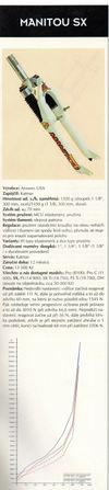

            • Evilcleaner
              tak tak, ještě na počátku dekády věřil elastomerům docela indián (manitou)
              • Fernetbiker
                Mam kamarada ten ho jeste jezdi(Manitou s titan kitem)!Pravda ma kolo trochu retro, ale v TOP kvalite.Jinak je videt ze neni elastomer jako elastomer!Takovej RST-eckovej by byl davno jak kamen!
              super lehký, neporuchový, ergonomický, nastavitelné tlumení, velká vzduchová komora, Optimovaný diagram pružení pomocí pohyblivé mezistěny, elastomérová negativní pružina, uložení v kulových čepech, Jednoduše servisovatelný, celosvětová servisní síť
              u jakého tlumiče to píšou? :-) a je to aktuání moderní produkt
