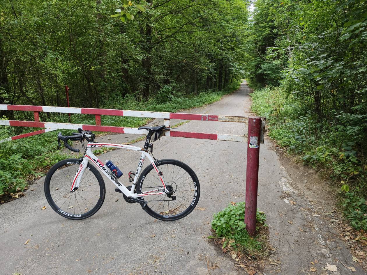

      Tak mám v hlavě takový projektík.
      CO – PROČ? Dvě silniční kola, pro mě a ženu. Protože manželčino kolo je už za zenitem a mě před pár lety prasknul rám FORT a od té doby jsem bez silnice. Mělo by to být moderní a zároveň minimalisticky pojaté. Kolo na výlety, klidnou jízdu, žádné závodění. Dva páry kol na výměnu. Kotouče, elektrika, 11 rychlostí, takže GRX. 622×30 jako silniční kola s kazetou 9–34 a 650bx42 jako gravel záplety s kazetou 11–40. K tomu převodník cca 38 zubů. Takže jednoplacka – minimalismus – žádné závody nejezdím.
      JAK?
      Rám – minimalismus – nerez, bez laku, bez grafiky, bez všeho zbytečného (integrovaná sedlovka pevné délky, žádné návarky na blatníky, vnitřní vedení), rovné trubky. Právě řeším, že horní méně důležitou část rámu udělám karbonovou (TT, ST a SS). Všechny karbonové části by byly lakovány do stejné barvy (i vidlice, řidítka…)
      Vidlice, kokpit – integrované řešení s kompletně vnitřním vedení – prostě venku nesmí být nic vidět, nic tam nesmí být navíc. Problém je vidlice, třeba Columbus nedělá vidlici se vstupem hadice ve sloupku, sehnat vhodný integrovaný kokpit je taky problém. Z důvodu nedostatku u běžných výrobců zvažuji sáhnout po Ali řešení… Nebo máte tip na vidlici (pevná osa, kotouče) se světlostí 622×40 s vnitřním vedením vyvedeným sloupkem a případně na tvarově jednoduchý integrovaný kokpit na kompletně vnitřní vedení?
      Nevím jestli budu pájet nebo to zkusím svařit. Pro mě je pájení jistota a kdyby to bylo pod lak, tak ji zvolím. Ale chci to bez laku a vím že mosaz začne tmavnout. Vzhledem k tomu, že povrch bude „kartáčovaný“ tak to možná jednou za rok vezmu brusnou houbičkou.
      Příběh: Žena má příští březen 50, takže to do té doby chci stihnout…
        jen detail – kdyz raw tak komplet, karbon bych nedaval do barvy, jen pruhlednej lak.
        • kamaro
          Vzhledem k tomu, že každý karbon bude mít jinou strukturu a navíc budu „omotávat“ své spoje, tak by to nevypadalo pěkně. Takže jsem se rozhodl to sjednotit stejnou barvou. Na vidlici a kokpitu chci zadělávat i přebytečné otvory, takže i toto budu potřebovat zakrýt nástřikem. Ale bude to jedna barva, jen s minimálním, téměř neviditelným logem.
        jestli muzu poradit koukni na IG na ucet „Dangerholm“ a jeho verzi integrace hadic atd… dalo by se to alternovat.. jinak se primlouvam, k nerezu raw carbon v lesku (idelane UD)
          Já ho sleduju, hroznej démon. Nicméně ty dvě díry vkrku v oblasti, kde je namáhanej tahem. Nevím nevím.
        Jen pridam zkusenost – jsi si jisty pevnou sedlovkou a ze ji trefis? Na jinych kolech je mi to jedno, ale treba na silnicce jsem schopen ladit i dva milimetry, protoze je poznam. A zalezi treba i na tom, jake dam pedaly (na naslapy chci jinak nez na platformy), dtto dela rozdil sedlo – kazde muze byt jinak vysoke. Navic si nemyslim, ze jsem na tohle nejaky cita – na enduru, skladacce to nijak zvlast neresim. Ale silniccka je takova specificka a podobne to ma treba i manzelka (jezdi bez naslapu, a kdyz si vzala jine boty, tak jsem posouval sedlo…) a ta je fakt posledni, kdo je na takove veci citlivy:)
        • kamaro
          Trefím, bo vím jak ji chci vysokou. Na kolech mám integrovanou sedlovku s možností nastavení a na jednom posledním i bez možnosti nastavení. Nemám s tím problém. Vím jak to mám mít vysoko pro konkrétní sedlo. Všude vozím stejné nášlapy. V případě potřeby si umím vystrouhat upevnění s mírnou excentricitou, takže nějaký milimetr bych uměl dohnat. A nakonec ze zásady žádné ze svých kol nikdy neprodávám, nemám to zapotřebí a mám je moc rád :-)
            Jasne, to ja vim co za krasy delas. A kdyz ji umis udelat mikrostelovaci, tak pohoda. Predatavoval ksem si to jako absolutni fix. Ja jen, vis jak, pro sebe bych to risknul, ale manzelka, to muze byt slozite… :) A to ta moje je skvela, jen nekdy je to hledani posedu na kole slozitejsi zalezitost. Obcas ji natajnacku posouvam paky a riditka presne naopak nez chce, a ona si to pak strasne pochvaluje:)

      Kolezi, známý mi dnes dovezl tohohle fešáka, kterého si před lety z mladické nerozvážnosti pořídil a najezdil tak 1000 km a od té doby mu to visí v garáži. Zadání projektu je kolo na cestu do práce po městě a sem tam nějaká ta cyklostezka kolem města. Tzn širší pláště, rovný řídítka. Měl jsem tam zkusmo 28mm pláště, rám i brzdy to dají, ale plášť se opře o objímku přesmykače. Takže bych to předělal na 1×10, nechal bych malou 39z placku, jestli se dělá, tak bych dozadu jebnul kazetu 11–36, ale největší otazník je pro mě řazení. Co (na rovný řídítka) bude chodit s 10s Ultegrou? Díky za tipy.
      PS druhá varianta je to prodat, ale ta představa poklesu ceny se mu moc nepozdáva…
        Nechce to radsi prodat a poridit neco jinyho?
      • TommyP3
        desítka silniční by měla fungovat bez problémů s čímkoliv MTB 6–9 to asi nechceš, silniční asi jedině Tiagra 4700, co pak bude s těma beranovýma pákama?
      • KUBULA
        Chapu dobre ze jen kvuli tomu aby si pouzil stavajici prehazovacku budes menit raminko za delsi a shanet razeni na rovna riditka? Neni lepsi tam dat horskou prehazovacku s razenim?
      • KUBULA
        Navic bych rekl ze ta ultegra co tam je, je 9s ne?
          Je to 10s. Trošku jsem teď googlil. Měla by tam jít mtb klasika 11–36, dal bych prodlouženou patku a řazení Tiagra, jak je zmíněno výše. Ale uznávám, že vzhled nebude asi úplně BF approved. Jenže za kolik by se tohle dalo prodat? 15? Ta Ultegra je navíc fakt krásná. A hlavně – co místo toho. Nějaká stavba na rámu Force, Deore… nevím, dost společenský pád :)
          • KUBULA
            Ja nepsal nic o prodeji kola. Naopak jsem pro jej zachranit. Mam doma to stejne a mam na nem rovna riditka, silnicni brzdy, 28mm pneu. Pohon ma ale horsky. Kliky truativ firex, prehazovacka a razeni sram x.0, kola fulcrum racing quttro
              A názorně vidím i to zvěrstvo, které se tomu taky chystám udělat – vlaštovky. :D
              Zajímavý je, že se ti tam ty 28 vešly i s objímkou přesmykače. Já tam budu mít tak 3 mm od ST
              • KUBULA
                No ta vzdalenost bude dana velikosti ramu. To moje je 58. Navic RR1300 je starsi model ne. To se vozili max 23
              ten menší rám, co má k dispozici jarda, bude asi o fous hezčí. tohle má takové zvlášní proporce. přidám snímek za mě hodně zajímavého phil independent single speed off roada. myslím si, že by něco podobného mohlo vzniknout z cx rámové sady
                Z cx rámu se to používá na ty závody…tam je spousta zvláštnich strojů na koukání :-)
                Tracklocross
              Sakra to je pěkný, dlouho mám chuť se pustit do starý silnice. Jak to vypadá hotový i s pohonem?
              • KUBULA
                Nejak to neni uplne hotove, ale o vikendu vyfotim a dam to sem.
      • sibicz
        a co takový ty bullhorn řídítka? Na tom by ty páky mohly zůstat.
          Ty jsou hodně cool. Ale tady je zadání posed zkrátit a zvednout = vlaštovky. No, našel jsem pěknýho Tribana, tak jsem to vystřelil na cyklobazar za nesmysl,tak uvidíme. Rozebrat se to dá vždycky :)
          • KUBULA
            Husty, tu cenu jsi vazne nepodcenil. A taky se ti tam o řád liší najezd.
              Ještě mi psal, že na tom seděl asi 2×. Prej to má fakt do 100 km. To kolo vypadá jak nový. Je to jen nástřel. Ale říkám si, doba je šílená, třeba se nějaký šílenec chytí :D
          • TommyP3
            Zkrátit a zvednout je přece úplně v klidu ne? A nemusíš řešit nové paky…;-D

      Co: RB RR1300
      Proč: Chtěl jsem RB silničku :-)
      Jak: Pravděpodobně nesmyslná stavba v módu low-high cost. Plán byl vybavit kolo po bazarech, ale narazil jsem na nedostatek vhodných komponent. Takže moderní 105 posbíraná přes bazar (přehazka), allegro (dualy), bike components (zbytek). Brzdy retro 105 z bazaru. Kola, kliky a pedály domácí zásoba, představec a řidítka bazar, kosmetika kupkolo a tak…
      Snad se mi to podaří dotáhnout :-)

        Takže dorazil rám. Stavba může začít.
      • jan.pernik
        Tak kola už jsou taky na cestě. Nejdýl bude trvat sada.
      • jan.pernik
        Tak hotovo. Nakonec 6.95kg. Bohužel ty váhy jsou uváděny bez šroubů, náplně, hadiček …
        Ještě to půjde dolů o cca 500g – lehčí pláště a kotouče. Jinak tuhé jak prase, jede to jak raketa.
