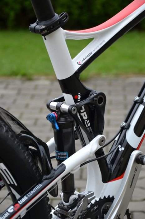

      jinak na De fóru si dost lidí stěžuje na vedení bovdenů do zadního trojúhelníku, můžete někdo udělat foto? Vy s tím problémy nemáte?
      • b4sket4k
        Tohle je foto přímo z DE fóra. Baboon a Chomejs určitě napíšou víc. Za mě je to prkotina, se kterou se kdyžtak dá něco dělat :-)
          Díky! Lepší foto stejně nemám. Zatím mi nepřišlo, že by to chtělo nějak plandat, v té vidličce to drží fest, já možná jen ještě zkusím zkrátit ty smyčky, protože mi přijde že jsou zbytečně volné, tak vyndám pružinu a vyzkouším jak moc velká rezerva je potřeba.
          • rotker
            no, tohle mohli vskutku vymyslet lépe :-/
              A čemu si myslíš, že to bude vadit?
              A co přesně to má způsobovat za problém? Jedna stahovačka u hl. trojúhelníku, druhá u zadní stavby a nikdy žádný problém. Hromada virtuálů to takto má. Za mě lepší řešení než plandající kabely kolem sedlové trubky.
              Jen Eagle nemiluje tyhle zatáčky.

      Vím že se to tady hemží spíše novými modely ale třeba někdo poradí.
      Mam problém s řadícím bowdenem, láme se mě u přehazky, už jsem povolil poslední úchyt ale stejně po nějaké době se napne a začne se lámat. Zkusím ještě delší bowden. Neporadí někdo(Propain Spindrift 2020) Dik
        Zkus to chytit stahovací páskou místo té plastové uchytky, a případně ten bowden v místě navářky ještě omotej sport páskou, ať to víc lepí.
        Nechal bych delší nový bowden, přijde mně z fotky nějaký kratší, než by asi byl ideál (kór, pokud se ti láme)
      • chomejs
        Nový, delší bowden, nebo bowden trochu vytáhni z rámu (pokud to jde a je dostatečně dlouhý), ať může udělat „přirozený“ oblouk.
        Mozna mam lehce vetsi oblouk nez by nekdo dal. Problem jsem zatim nemel.
    • menex
      Diky zkusim,na fotce je to když už se to posune.
