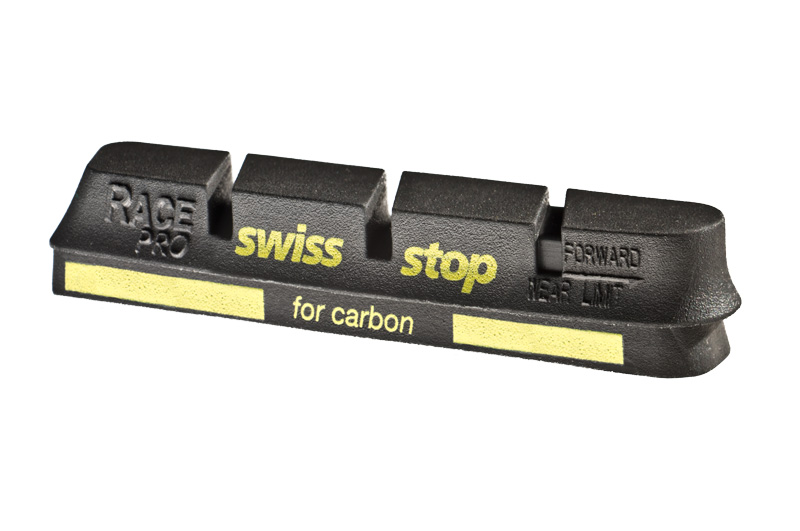

    Zdar, mam dotaz na brzdy. Poridil jsem nova kola, Campa, vcetne brzdovych spalku. Brzdy mam ale FSA, coz je Shimano system botek a maji diru pro pojistny sroub na druhe strane. Moje otazka tedy zni, udelat (vrtakem) druhou diru do brzdoveho spalku, nebo tam ten sroub nedavat vubec? Osobne mi pripada, ze je tam k nicemu…nebo se pletu?
    • Zdenda CUBE
      A co mají nová kola společného s tím, jak je zajištěný špalek v botce? Pokud máš botky FSA, tak do nich dej špalky které tam budou pasovat a je to. Pokud na ty co jsi ke kolům dostal nemáš uplatnění, nabídni je v krámě, nebo v servisu na výměnu za špalky, které ti tam budou pasovat. Myslím, že by to neměl být žádný problém.
      Jinak, špalky bez zajišťovacího šroubu bych raději neriskoval, abys je někde v nestřežené chvíly nestratil a někde se ošklivě nedobil…

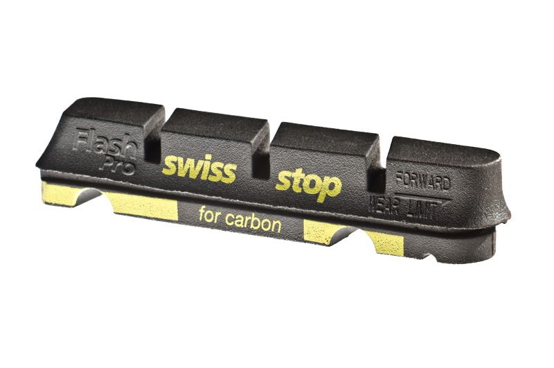

      Spalky Campa do botek se systemem uchyceni Shimano ty maji FSA prostě nenarvas, musíš koupit jiné spalky
      Ty máš špalky s jiným tvarem a prostě v těch botkách bezpečně držet nebudou. Pokud si ke kolům dostal špalky koupil sis asi karbony. Tak nešetři a kup pořádný špalky.
      Když se na ty špalky podíváš" campa":http://www.swissstop.ch/…ckprince.jpg má průřez v botce lichoběžníkovej, schimano obdelníkovej.
