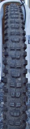

      Vpředu oštípanej a nařezanej DHRII 3CT a vzadu Dissector 3CT s Pepi profilovanou vložkou, obě 2,4… Celkem rychlý kombo, který super funguje na suchým, sypkým, volným kamení i vlhkým. Byli jsme na Korsice – týden ježdění a fungovalo k naprosté spokojenosti ;-)
        U toho DHRII máš tenhle „sestřih“? Tj. prostřední špunty zhruba stejně široké.
          tenhle sestrih se delaval, sam jsem ho zkousel. S odstupem ale nevim, jestli bych do tohohle sestrihu znovu sel, spis ne, ale verim, ze clovek co to umi poradne naklopit v zatackach by byl tim „channel“ efektem ala DHF potesen. Ja mezi lidi, co maji tenhle druh gripu rady, ne patrim – drzi, drzi, vuc naklonu nedrzi vubec, vetsi naklon zase drzi.
          Co bych rad zmusil, tak naopak ty stejne „lopata“ spunty naopak seriz spis ve stredu, at se rozsiri mezera mezi nimi, tedy na stredu plaste. Pri kraji plaste tak zustanou a bude tam lepsi tem prechod v naklonu, resp. zustane ten origi DHR II. Co si od toho slibuju je, ze by se plast mohl tak nejak stabilizovat, resp. oddalil svym chovanim od HR2, ktere obcas mohl vzdalene prilominat pri pouziti na predku. Resp. zlepsit grip v zatackach mozna.

          Jj a ještě podélně uprostřed naříznuté, čímž vznikla lamela a další podélná hranka..
