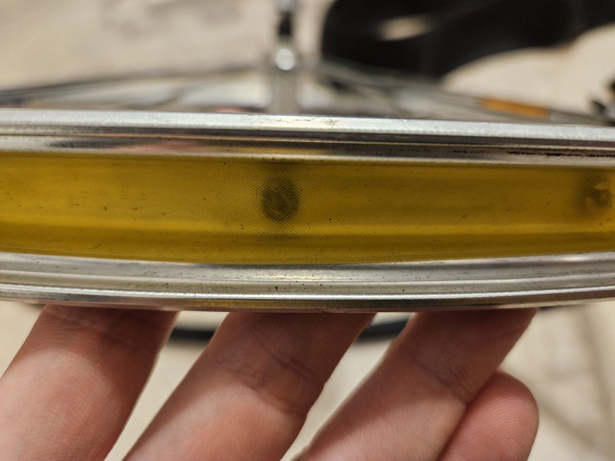

    Zdravim,
    je mi to velmi cudne, ale praskla mi dusa na vnutornej strane (od rafiku). Na danom mieste som nic nenasiel (nic ostre som necitil), vymenil som pre istotu pasku, dal druhu dušu. Po 15km jazdy opäť guma vyfučala, opäť trhlina na vnutornej strane rafiku. Kupil som zbrusu novu dušu, po 10km znova.
    Rafik je 622×19, plast 700×44 a duša 700×35–50. V tom problem nevidim. Zaujimave su ale tie trhliny na duši – vobec nevidiet žiadne stopy po vpichu. A trhlina je dlha a rovnobežna s otačanim kola, čo sa mi zda velmi podozrive.
    Neviete náhodou čím by to mohlo byť?
      100% řízlé páskou. Na fotce je vidět jak kraj odstává. Dej širší nebo ráfek několikrát dokola omotej el. páskou.
    • mech1
      Jak píše Jezevec. Proříznuté páskou. Ráfek není dvojitý, tady stačí i gumová páska.
      Duši vyhoď a jezdi bez duše.

      Dávám tuhle textilní samolepicí. Elektrikářská ve více vrstvách taky poslouží.
      Tohle spolehlivě řeší polovyfouklé bezduše, jezdí to potom rychle,pohodlně a není už co píchnout

      Může to být rozřízle od pásky do ráflu = vyměnit za jinou
      Nebo to může být procvaknuté / proražené = foukat vic
      Teoreticky i rozřízle od poškozený patky pláště = vyměnit
      Ale vzhledem k tomu, že to je na vnitřní straně bude to ta páska.
        Přesně, tady ty natahovací plastové pásky nestojí za nic, nalepit normální textilní pásku, nemusí to být zrovna ta z kupkolo co je výše. Klidně by stačila úzká náplast nebo úzká kobercová lepenka.
        https://www.kupkolo.cz/…odra_z90136/
        šířka dle té původní pásky
