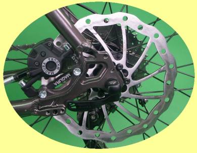

                              Bohužel na tom Haibiku bylo více prasáren…, zadní stavba rámu je taková, že neumožňuje použití menších kotoučů než 180mm, pak tam byly brzdy Magura Julie HP (dost agresivní kotoučovky, které právě odpravili tu subtilní vidlici), po výměně za SLX se to trochu zlepšilo, nicméně ta vidlice se dá vozit jen zamčená (on také ten chod je úplně tragickej).
                              Prostě jsem kápnul na špatnej model…a o Scalarovi jsem tenkrát ještě nevěděl, kupoval jsem to na expedici přejezd Španělska, abych to nejel na biku…
                              Sere mě to nastrkal jsem do toho už docela dost peněz, ale ta vidlice by mohla být poslední inevesticí…, dojíždím na tom do práce denně cca 45km a dá se jen asfalt…
                                Kdyz koukam na tento obrazek, tak tam opravdu nejde dat 160mm kotouc?
                                • Jacques
                                  Právě na některých obrázcích, byl ten můj model se 160mm…, ale já tam měl od výrobce 180mm, možná s těma původníma brzdama jo, ale s SLX co tam mám teď mi dva servisáci tvrdili, že taková redukce, která by umožnila montáž 160mm kotouče neexistuje, třeba je ten třmen trochu jinak konstruován…
