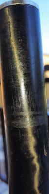

    chtěl jsem se zeptat, jestli nemáte podobnou zkušenost s otlačeným karbonovým krkem, případně, jestli někdo z vás není schopen odhadnout, jestli to už náhodou není otlačené moc, což by mělo za následek případné prasknutí. VIdlice je ze silničního kola Canyon Ultimate CF SL 2019 a expander je originální, čili jen takový malý krátký.
    Díky moc
    Honza
      Je to hmatatelně vmáčklé, když po tom přejedeš rukou? Jestli jo, tak bych se toho bál.
      • dvoris
        Je cítit, že povrch není hladký, ale prohlubeň necítím.
      na fotce toho neni moc videt. Je dulezity, jestli budes mit predstavec uchyceny na tom samem miste i nadale.
      • dvoris
        To jsem si říkal, že prohodím podložky, aby se mi pozice představce trochu posunula.
          kdyz otocis predstavec a prepodlozkujes, treba se ti ani nezmeni vyska riditek.
      Na tom bych už nejezdil, potrhaný vlákna
      0 6
    • dydy
      Řešil jsem větší poškození tady:
      https://www.bike-forum.cz/…nove-vidlice
      Vyřešeno vlepením Al trubky dovnitř a menším ježkem, jak opravili karbon jsem radši od té doby nekoukal, jezdím a nevrtám se v tom:)
    • dvoris
      Mám zprávu z Canyonu. Jedná se o běžné opotřebení a materiál není poškozen.
      • KRoser
        Jo, pravděpodobně to bude v pohodě. Jen bych doporučil prohlídnout představec, zatím všechny představce co jsem měl měli ze vnitřku vytlačenou jehlu (opravdu špatná výroba a kontrola kvality) na stejných místech co máš otlačeno, je potřeba jehlu na představci srazit do hladka smirkem (pokud se ti na hraně zarazí nehet, je to špatně). Myslím, že to bude tvůj problém, mrkni na to.

      Zdravím, momentálně řeším podobný problém u karbonoveho krku vidlice. Chtěl bych se zeptat, zda z přiložených fotek je krk vidlice v pořádku a vidlici je možné dále používat? Prstem je cítit, že povrch není úplně hladký, ale žádná prohlubeň tam zatím není. Děkuji za reakce.
