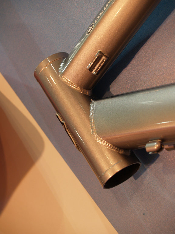

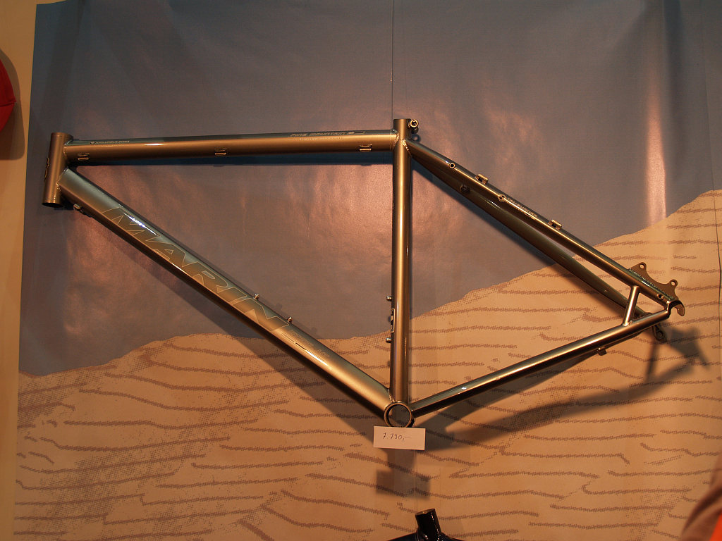

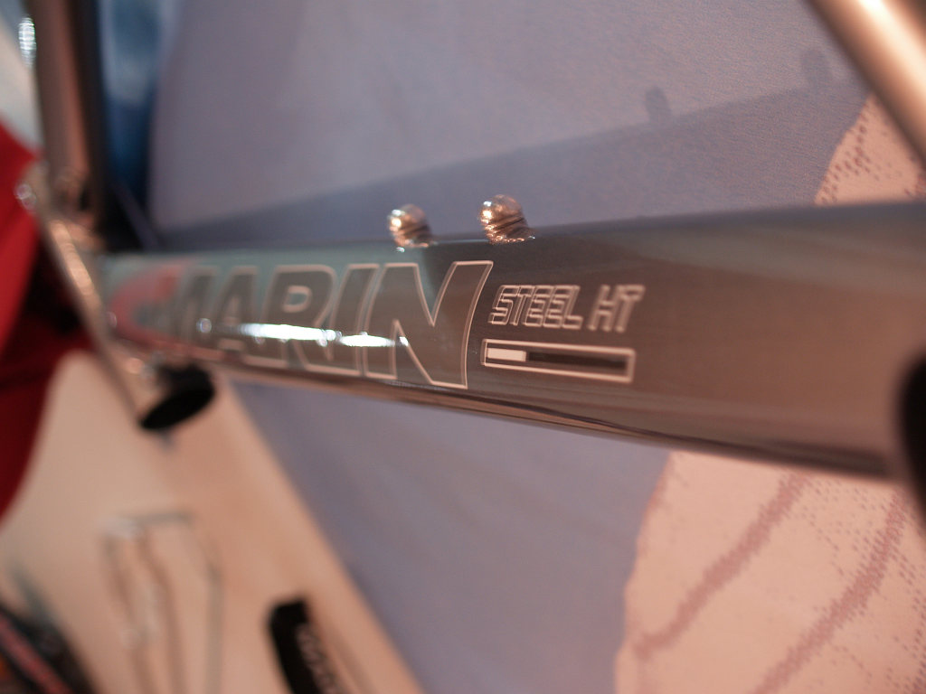

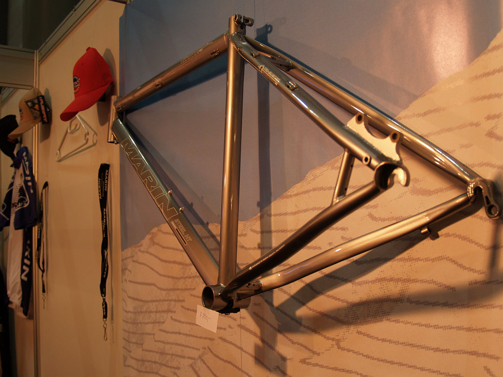

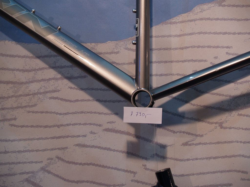

        No tak sem zjistoval vse, co me napadlo a jak doslo na barina tak sem se zadival je peknej . . . za 7500,– Columbus zona je to za hubicku a libi se mi. Nicmene nejake zapory to ma: vedeni po spodni ramovce, sedova objimka resena navarkou. PLUSY: jen na kotouce – vypada to hezky, cena, vzhled – me se to libi – prirodni CrMo. jo sel bych do nej asi nejradsi :-)) naji i velikosti. dovazi to sem komersia. Jinak www.marinbikes.cz model Pine Mountain je hezkej. Rocky mountain – mimo nasich moznosti jinak krasa, take sen, Kona jeji plus je ze ma stavitelny patky a tudiz krasne vyuzitelna na singl, minus je jeji vzhled spise dravejsiho kola je zelena 07ka- ale nebal bych se ji poslouzi, Gary Fisher a jeho ferrous se nedodava samostatne jen jako cele kolo je oranzove,Jamis Dragon – dalsi ram kterej se tu da sehnat – velikosti jsou – nevyhoda pro me cervena barva, jinak teda taky navarky na V brake, Pak je tu KHS 4000 no je to zajimavej bike – bila barva sehnat se da, nicneme pak sou tady stavitele: Sterba,Sfinx,Ko­varik, Franta, a dalsi sikulove. no ocele je tu docela dost a da se sehnat snad si doovolim lepe nez nektere alu ramy seriovych kol az na ferrouse teda. . . . . . no taky resim ocel :-)
        • MARIN
          Mohl bych se dovedet proc je zapor vedeni po spodni ramovce a objimka resena navarkou?
          • Dumbo
            zrejme to ze sa bovdeny rychlejsie zaprasia a zanesu od bordelu, a riesenie sedlovej objimky navarkou sa nepaci aj mne no zeby som koly tomu zamietol kupu ramu to nie,.. ako nevyhodu by som bral to ze tam nieje mozne dat nejaky svoj eloxovany sperk :-)
            • MARIN
              No dobre ta nemoznost eloxovaneho sperku jeste muze projit ale to spodni vedeni porad nechapu
              • Volf
                To neřeš. Spodní tahy měl i týmovej Sup. Rozhodně by to bylo to poslední, co by rozhodovalo o tom jestli koupím nebo nekoupím rám.....
            • MARIN
              zaneseni od bordelu to prece lankum nejak nevadi
              • Dumbo
                no ja som mal taku skusenost ze vadi, nijak extra ale zasvinene bovdenu kladu lankam odpor ale to asi vies aj sam, vlastne mne osobne to ako nevyhoda nepride no rozumiem seadatovym obavam… ten ram na fotke vizera dokonalo :)
                  no ale když ti boden končí u hlavovky a potom už máš jenom kousek u přehazky, tak se nemá co ******…
                • MARIN
                  Jezisi bovdeny se snad daji utesnoit a bordel se tam nedostava. Stejny argument muzu mit u vedeni horem kde mi po lanku muze stekat bordel do bovdenu. Mam uz 6 ram s vedenim spodem a nikdy jsem nemel zadny problem
                    Subjektivne mi taky pripada vedeni spodem nachylnejsi (minimalne na na moznej zasah odletnutym kamanem), ale je pravda, ze na starem FORT ocelaku jsem s tim nikdy problem nemel.
                      to by ale musela bejt šlupka aby to přetrhlo lanko, navíc dneska v době kevlarovejch náhrad lanek bych to vůbec neřešil
                  • Dumbo
                    no ja tiez nie, ale diskutovat otom mozeme…
              vedení bovdenů spodem je naopak plus – ten bordel se tam tak lehce nedostane jak když ti stéká po lánku taženém vrchem – má dlouholetá zkušenost
              • MARIN
                taky tak – zkusenost s 6 ramama behem cca 12let. Jeden ram s vedenim horem jsem mel a bovden k prehazovacce musel cistit po kazde blativejsi vyjizdce

                      No jak se tu bavite – ohledne navarkyto je jen detil – fungovat to bude bezesporu – co brani vzit to flexou a dat tam objimku? no nic ale u ocele se to proste dela – nekdy zvlaste driv a u levnejsich dnesnich oceli to tak je – to me netrapi. S podni vedeni lanek se dovolim rici jako ze je to lepsi funkcni reseni nez horni tah, mene bowdenu – jeden stycnej bod s malinkou plochou pod stredovyn slozenim – maly naroky na udrzbu, mensi treni to sou vyhody – nemel sem to jako nevyhodu ale minus – libi se me to precy jen meme nez horni tah. Nojo Ale Marin vypada nejlepe – muj favorit na CrMo Ram do 15kKc protoze se mi libi na kole a v my velikosti (15 nebo 17palcu) by byl bez chyby! no a jedne oprava ram neni z collumbus Zona ale sada trubek je Collumbus Thron Mega.
