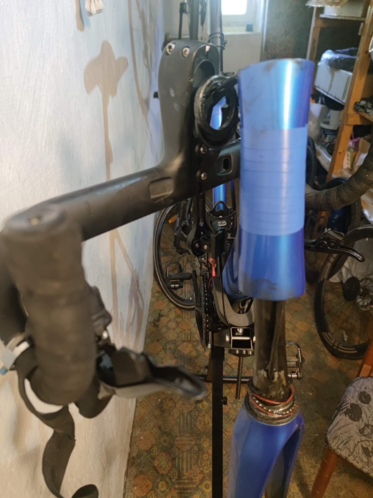

        To vedení kabéláže mimo kokpit je už krapet old school, ale za mě cajk pro údržbu hlávka, jen se někam vytratil ten minitlumič s velkou pompou představený u třetí verze, to se asi moc neuchytilo? ;-)
          Diky bohu za to, ze aspon nejakej vyrobce ma rozum.
            IMHO maji spis technologicky problem kudy to tahnout okolo toho jejich headshocku. Vetsina zakazniku dneska internal routing urcite chce (ja ne ;-)
              Já na silnici jo
                Mně se to líbí, chtěl jsem to, ale teď už se dva roky odhodlávám k pořádnýmu servisu hlávka! :-(
                PS: S bezdrátem ty dvě hadice venkem ani tak moc esteticky neruší! ;-)
                  Rozdělání ložiska je oser, ale na silnici, kolikrát si rozdělával ložisko. Jinak servis hlávka bez výměny horního ložiska o tolik větší opruz není.
                  Na silnici se mi právě libí, jak je to kolo čistý a nejsou do rámu díry. Na biku tohle moc nechápu, protože to hlávkový vedení nemají dotažené a je to většinou takový paskvil, navíc se tam tahá daleko víc věcí. U SWorkse to zase chápu, tam jdou jen brzdy.
                    No měl jsem to nejvíc rozebraný zatím takto, nakonec jsem to ložisko dal nějak kombinačkama dokopy, ale právě, že bych potřeboval vyměnit hlavně to spodní a to znamená v mém případě odpojit hadici, ne-li ji vytáhnout z kokpitu a pak znovu nandat olivku a ovzdušnit! :-(
                    PS: Hlavně na to nemám ani moc čas! ;-)
                      To ložisko vydrží nesmysl, když jde takto rozdělat. Vypreparuj kuličky, vyčisti klec a kroužky a zase slož. Zohejbané prachovky nevadí. srovnáš, složíš a jezdíš. Je to oser, ale na silnici se tohle dělá maximálně jednou ročně, ani to ne.
                        Vydrží nesmysl ale zároveň ho velmi rychle umí popravit průnik vody, soli, potu. Typicky z trenažerů jsou vrchní ložiska hlávek prorezlý na výměnu klidně za první zimu.
                          Já už na 13 letým biku vždycky myslel, že už je to ložisko mrtvý a vždycky jsem ho rozložil, vymyl a zase bylo v klidu. Bych to neviděl tak tragicky na silničce a vrchní se dá vyměnit. Ale vyplatí se něco kvalitního, věřím, že čínský shit vyrezne a člověk už ho nezachrání.

                      Tahle fičura vedení hlávkem mě ani nenapadla, že pak vlastně bez rozpojení hadic ani nevyměníš ložisko, nevyndáš vidli atd. U silničky to teda není takový problém, ale u horáku bych to nechtěl :D
                        U mtb vidlici vyndáš, tam nejde přední brzda skrz. Ale vrchní ložisko je navlečený na hadici zadní no.
                        Hlavně většina těhle hlávek je dost plastová, vrže to, praska to, teče do toho…

          No ono se to vnitřní vedení dá udělat různě. Toto je asi největší paskvil, co jsem zatím viděl. Kovové planžety, které drží kabely na D profilu trubku, aby se neprotočily.
            Heh vždyť to jsou obyčejný vymezovací podložky. Ty tam jsou asi z jinýho důvodu, ale vedení se o to čase rozřeže no.
            To je specialized?
            • jkcz
              Ne, to je nový Ridley ASTR, nad kterým uvažuju, který se mi líbí. Až na to vedení hlávkem tedy no

          Ani v modré, ani v černé. :-D
          Ten lak vypada jak kdyby to hodili do kbeliku s primalexem, to nebude problem dat do modry :))
          Kupuješ tedy? :-)
