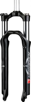

    Ahoj osazenstvo,
    je tu někdo kdo vozí tuhle vidli?Dá se teď koupit celkem levně,epicona už mám a chci vyzkoušet něco novýho:),rebu všichni známe že…,na bikeradaru je hodnocená celkem kladně,co si o ní myslíte?Co tlumení?Citlivost? Vím že už je to taiwan ale stejně má pro mě punc exkluzivity,kterým se kdysi honosily maruny:-)

        • Bysto
          Dobrovoľne si MZ kúpi len magor, načo riskovať, ked sú tu osvedčena reba a epikon, kde sú problémy známe a ľahko riesitelne
          • Pumsc
            no právě ani ne,když se epicon předělá na olej(jinak je nic moc),tak tahá mazací olej do tlumící patrony a po pár stovkách kilometrů nechodí do zdvihu…
            • Bysto
              Ale to presne hovorím, toto je známy problém, ktorý uz niekto vyriešil, stačí vymeniť gufero na patrone za dvojbrite a je poprobleme

      Rád bych oživil tohle téma.
      Můj Epicon TT 2010 mi díky silně vydřeným kluzákům, kde už asi ani nový gufera nepomůžou, pomalu (no, spíš už rychle) odchází a tak sháním náhradu.
      Vidlice musí být do 4000Kč, víc prostě dohromady v současné situaci nedám.
      Díky tomu jsou snad jenom dva adekvátní modely – zase Epicon LOD nebo RLD (2011) nebo Marzocchi Marathon LR.
      Pak jsou tu ještě různé Tory a Raidony, ale ty jsou ještě o fous těžší a podle mě se moc nevyplatí. Recon už bývá dražší, o Rebě ani nemluvě.
      Epicon je asi o 100–150g lehčí, ale zase se bojím těch vnitřních nohou, že se zanedlouho začnou zase vydírat (i když se o ně plánuju starat trochu líp, než u současné vidlice :-). Marathon LR má nohy ocelové, takže tam se toho moc nebojím.
      Ale zase tu Marcoku skoro nikdo nevozí, takže netuším, jaký je chod, poruchovost a výdrž.
      Takže budu rád za každou radu, doporučení nebo odkaz :-)
