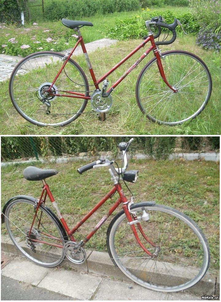

                                                    Z vlastní zkušenosti tak, jak jsem si to zažila: Pořídila jsem v té době střední úroveň nejčastěji doporučovaného kola (HT hliník) z e-shopu. Moje vstupní parametry byly: výška 167, váha 55kg, věk 46 let, změnil se akorát věk. S váhou a typem tenkrát zvoleného kola se shoduji se zakladatelkou tématu. Asi i s cenovou úrovní, tenkrát 13 tisíc by mohlo odpovídat dnešním 25–30 ;-) Kolo došlo v krabici, nasadila jsem tuším akorát šlapátka, přední kolo (?) a srovnala řidítka (?). Z odborné ternimologie jsem znala pojmy: řidítka, šlapátka, ventikek a blatník, zbytek jsem pochytávala za provozu ;-) Seřízené to nějak bylo, najela jsem 150km a zajela s tím do nejbližšího servisu (3km) na garančku (zdarma), kde to poladili. Dala jsem si závazek že po 1500km (předtím jsem na kole nikdy nejezdila) si udělám základní zkoušku z jízdy na kole jízdou cca 70km na chalupu na Vysočinu s brašnama. Těch úvodních 1500km jsem v drtivé většině najezdila přes zimu tady na Bučíně lesem směrem na Hlínu, z té doby je na mapy.cz plno fotek, akorát jsem nevěděla, že se má fotit i to kolo ;-) V březnu jsem měla najeto a v červnu vyrazila do Jimramova. Ráno jsem vyjela a večer jsem tam byla. Cvičné trasy jsou někde na bikemaps (Bučínské polesí), ta do Jimramova se jmenuje „Na Rabuňku“, přihlásit se už neumím ;-) Pár let to šlo, rekreační vyjížďky o víkendu kolem 30km, spíš lesem a po polňačkách (okolí Dalešické přehrady a Divoká Oslava), delší výlety po nefrekventovaných silnicích a rovnějších polňačkách či lesních cestách, maximum jednou za rok 100km na břeclavsku (např. Váté písky, Lednicko…). Dovolená s brašnama natěžko po Jižních Čechách. Kolo šlo dvakrát do servisu na prohlídku a seřízení, celkem najeto za deset let kolem 20 tisíc, ale pět let z toho jsem měla jinou práci a moc nejezdila, (jen tak 600km za rok). Sama jsem za tu dobu akorát jednou vyměnila brzdové špalky. Já si myslím, že zakladatelka tématu se od mého tehdejšího pojetí moc neodlišuje a ani fyzicky nebude moc zdatnější či slabší, „srovnatelný kus“.
                                                    Kolo mám dodnes, odlehčené (pevná karbonová vidlice) do lehka zpřevodované (2×8, talíře 38–22, kazeta 11–34z) a předělané na prasopsa s beranama. Mít ho tak od začátku, mám ho dodnes jako jediné. Používám jako zimáka a na občasné výlety, kdy jedu víc terénem.
                                                    V původním stavu bylo kolo pro mě s rostoucím věkem moc těžké a těžce zpřevodované. Mou kolokariéru zachránila tenkrát Favoritka, kterou jsem si dovezla ze šrotu a za cca za 5 tisíc celou poskládala a jezdím na ní dodnes jako na mém nejoblíbenějším kole :-) Pokud se k výběru kola někdy vyjadřuji, tak jen na základě vlastní praxe a spíš jen, když mám pocit, že se jedná o stejný fyzický typ s podobnými požadavky, jak jsem měla já.

                C-dale.
                Nene, ideálně s 2×8 :)
                  Si děláš srandu, ale já už tu min. 2 roky mám pověšenej rám, z kterýho chci udělat městský dojížděcí trekking s 3×8. Zatím se mi tedy podařilo akorát někde zahrabat a ztratit řazení :D
                    Dělám :))). A já si s tím nezačal, propagovat 2×8 jako super věc :-D
