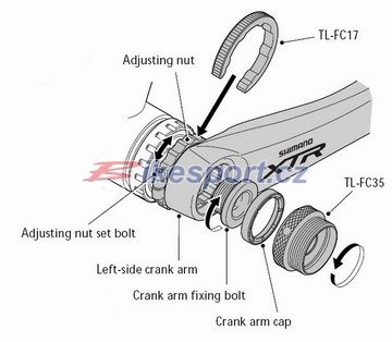

      Když se na obrázek podíváte – je tam vidět na straně talířů že je tam taková matka, co drží středovou osu … A ta „matka“ má v sobě 4 dírky … předpokládám, že se to povoluje nějaký speciálním klíčem, ví někdo jakým? Já jsem asi našel … toto jenže to je bez páky … takže pochybuju, že to tím povolím a potřebuju zřejmě, aby to mělo i „násadu“ nebo tak něco … kdo mi porádí, děkuji.
        Tyhle matky by správně utažené být neměly. Je to dělané tak, že to povolíš normálně rukou, při nejhorším vezmeš siky. To co sem dáváš je na XTRka, rozteč nebude stejná, takže ten klíč ti bude k ničemu

        v jedné z těch děr je 2mm šroub, ten povolíš a pak to jde rukou, jinak je dobré si najít manuál k BB30 klikám Sramu

        co třeba tímhle? http://www.parktool.com/…er-red-spa-2
          Já žil v domnění, že to bude utažené hodně … tyhle pinzetky si můžu půjčit :) … Takže dle slov kolegů je to „volné“ … tak to bude ok :)
