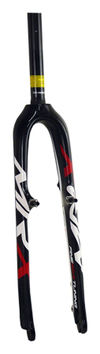

    Chci na rychlý lehký MTB 26 do města pevnou vidlici. Kvůli váze, ovladatelnosti i servisu. Otázka je JAKOU. Karbon, nebo dural?
    Materiály váhově vychází tak nastejno a dural bude možná jako pevnější, třeba tahle: http://shop.trialricany.com/…
    Karbon do mufen, jako http://pcshop.pells.cz/…_d10970.html
    Nebo monokok jako http://www.tandem-bike.cz/…a-063-carbon
    Určitě kvůli pevnosti i geometrii kola chci ekvivalent 80mm. Brzda bude 180 disk. Záleží hodně na materiálu krku? Kroutí se karbon vidle?
    Osobně se mi nejvíc libí monokok, ale nevyzkoušel jsem a vy jo, tak prosím raďte.

      Určitě bych šel do karbonové. Pohodlí je znát dost. I když žádný velký pohyb vidlice nečekej.
      Maximálně předozadní a do vrtule při hodně ostrém brždění :-)
      Vibrace to ale tlumí slušně. Celokarbonku jsem nejezdil, ta bude téměř jistě ještě výrazně lepší.
      Ale i jen karbonové nohy jsou znát dost, protože jsou poměrně dlouhé.
      K té Pellse v kratší verzi se dá v zahraničí sehnat mraky stejných vidlic s jinou nálepkou a tak kolem 3tis.
      Pokud sedne délkou, tak bych ale klidně šel rovnou do té celokarbon MRX. V praxi jsem ji ale nezkoušel.
      Dlouhodobě jsem jezdil pouze Pellsku XF2 long a teď jezdím On One
      http://www.on-one.co.uk/…-carbon-fork
      Ta OnOne je těžší, ale z karbone na trhu nejtužší a při extrémnější situacích (jako ostré brždění) to s ní cvičí o hodně méně než s jinými lehčími (i oproti té Pellsce je to znát dost).

                    Já nic nepozoruji. Ale mám Pellsky XF3 a XF3 Long a ty jsou hodně tuhé. U Ritchey bych se toho kroucení při jízdě na nerovnostech bál, mám jednu bezejmennou silniční podobného střihu a ta při vyšší rychlosti dokáže na hrbu celé kolo hezky rozvibrovat. Ale nejel jsem ji, jen usuzuji podle rachitického vzhledu.
                      Potvrzuju. Mam MRX, skoro 100kg, 180mm kotouc a zadne vyrazne krouceni nepozoruju. To krouceni je rekl bych mensi, nez u odpruzene vidle.
                        Nevím jak ta MRX, ale u Pellsky XF2 long je kroucení mnohem větší (tím myslím tak dvojnásobné) než u jakékoliv 32mm vidlice. U té OnOne se to už blíží odpruženým 32mm vidlicím.
                        Možná té MRX pomáhá trošku nekulatý profil.
                          Je taky dost masivní,už 100mm od patek nahoru průměr nohou nejde pod 40mm,v nejširším místě má 45 na 49mm.
                    Znát to je pouze v opravdu extrémních situacích, kdy jdeš velmi ostře na brzdy s máš tam pořádnou hydru.
                    Mimo extrémy jsem to nikdy moc nevnímal.
                    V terénu ok, tam stejně vidlice dovolí jen mnohem opatrnější a pomalejší jízdu.
                    Spíš pokud je někde na přední brzdě nějaká drobná nepřenost, třeba o chlup tlustší místo na kotouči, tak se to může mnohem snáze projevit cukáním vidlice při brždění.
                    Střídal jsem se stejnou brzdou Rebu a tu Pellsku XF2 long a s Rebou brzda ani náznak cukání. S tou Pellskou to občas cukalo.
                    Teď s OnOne mi brzda necuká vůbec, ale to jsou jiné brzdy (teď s OnOne tam vozím Elixiry, s tou Pellskou jsem tam měl ještě staré ORO K24).
                    A ten předozadní posun na řízení není problém vůbec (to jen lehce mění hlavový úhel, to ale odpružená když jde do zdvihu taky, ale nenarušuje to vedení stopy), více kdyžtak už vadí kroucení do vrtule, protože to už vedení stopy narušuje. Větší kroucení do vrtule se objeví jen při tom extrémním brždění.
                    U těch superlehoučkých karbonek to může být horší, tam také některé mívaly i limit jen na 160mm kotouč.
                    Třeba Ninerka to tak měla. Pak ji lehce přepracovali a teď už má povolených 180mm.
                    Třeba ta OnOne nemá limit na velikost kotouče vůbec.

        ta on-one je moc hezká, ale je ekvivalent 100mm vidle ne?
          Já jezdím tu 29tkovou verzi se 470mm. Ta má ale také hlavně větší offset.
          A co jsem dříve měřil, tak XF2 long, která má 465mm, tak je vysoká jako Reba na 95mm zdvihu (nastaveno u-turnem, aby byly stejně vysoké).
          A v tom není započtený sag. Takže XF2 long se na kole chovala zhruba jako Reba na 115mm se sagem.
          Ta 26tková verze má 440mm. To je cca jako Reba na 70mm, takže už je dost nízká. Jako náhrada 100mm vidlice je to tedy už skoro málo a zhruba to odpovídá 80mm vidlici + sag.

      MRX Giga je docela vysoká, opravdu odpovídá těm 100mm. Kdyžtak se mi ozvi na mail a zkusíme něco vymyslet.

      Mám tuto MRX – ekvivalent 80 mm, ale dosud jezdím jen se Sidem…

              je aji njaka vidlice ktera je na 100mm zdvihy dělaji vešinou jen 80mm a od Pells na jine jsem nenarazil teda u nás :)
                Tak třeba ta MRX Giga by měla být na 100mm
                Jestli má ta MRX Giga 455, tak je to právě akorát ekvivalent 100mm vidlice. Dokonce by stačila jako správný ekvivalent i 450mm vidlice.
                Pellsky long jsou o chlup vyšší, jak jsem psal, tak cca odpovídají vidlici 115–120mm když se započte sag (a to je samozřejmě třeba).

          1one, je moc krátká a podkopne rám.Má jen lehce nad 40cm.Vozím MRX giga je super.Měl jsem ji na 26 bajku a nyní na 29er.Na 26ce se chovala lépe, nyní na 29ce tolik nezobe jako dříve.Přisuzuju to tomu že je rám lehce podkoplý.Možná budu vidlici prodávat.

              Jestli má jen lehce nad 40cm, tak to je jako ekvivalent odpružené 100mm vidlice naprosto nepoužitelné.
              Vidlice 42cm a méně jsou vhodné pouze na rámy konstruované přímo na pevnou vidlici a počítají s tak krátkou vidlicí.

      Děkuju všem, dospěl jsem nakonec k bazarový koupi MRX GIGA, všechno by bylo fajn, kdybych se z tý karbonový vidlice nebál dobejvat konus integrovanýho hlávka, když to chci dát na rám s klasickym. Můžete mi někdo doporučit misku, která to umí? Jestli to mám zadávat na soustuh, tak to snad udělám, ale nechce se. Můžu kvůli tomu zakládat i novou diskuzi, ale snad se někdo ozve i takhle.

        MRX celokarbon, hmotnost lehce nad 500gr, cena kolem 4 tis.

        mám 26" MRX – orientačně viz obr., rám na 450 mm

          Firma Flyxii, od níž mám pevnou celokarbonku, má ty míry daleko líp srovnaný, pro 26 445 mm, pro 27,5 470 mm, pro 29 snad 490 mm. Navíc ta hmotnost je famózní a z Aliexpressu bych nevzal ani čepičku ventilku.. ;)

        S hliníkovým krkem je MRX, dřív mívali i celokarbonovou na véčka, zkus pohledat po obchodech:

          Díky, tu MRX jsem měl v ruce, ale vážila tuším 800 a nynější váží 810. Byla i taková větší. Tak vím, že cyklokrosovou můžu vyškrtnout.
            Ta stará MRX s karbonovým krkem měla kolem půl kila, našel jsme obrázek, ale zase byla asi delší.
