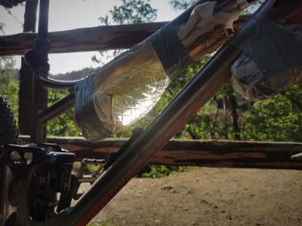

      blatnicek z PETG, nevydrzel moc dlouho, vybrace to rozsekaly
        Njn, vybrace jsou moc tvrdé na PETG, musíš jezdit tak, abys měl jen vibrace.
        Na takové ploše, bych udělal nějaká žebra.
      • Kos_CZ
        Tam bych se nebál jen o vibrace, ale i kamení. Možná tužší flex by to dal…

      Mám tady takovej pokus o tisk košíků, důvod je několik chyb soudruhů z Canyonu a tak se do rámu vejde jenom 350ml lahev (průměr 65mm) a to ještě na adaptéru a blbě. Rám má 3 diry na montáž košíku a všechny blbě. Zatím mám první zkušební výtisk, finále bude bez horního háku, protože lahev je tam celkem fest a ještě jsem zvětšil otvor na vložení lahve, oboje je na snímku z návrhu. Materiál bude PETG, ale nemám žádné zkušenosti s kreslením v CADu a 3D tiskem, tak si klidně nechám poradit, pokud by se na tom někomu něco takhle od pohledu nezdálo.
        To je dětský Neuron, nějak XS velikost?
        A nezkoušel si dát normální košík a na spodní šroub dát podložku. Vsechny a dapléry bych dal pryč a vypodložkoval.
        Treba u košíku na sedlové trubce ta podložka často hrozně pomůže.
          Ano, je to Neuron Young Hero, normalni bidon se tam vejde asi jenom pridelanej izolepou bez kosiku :(
          Jeste testnu variantu bez adapteru, kdy dolu bude koukat ploutev na pridelani na spodni diru, ale ani do takoveho kosiku se normalni lahev nevejde, zakladna ma 4mm stenu pod sroubkama 2mm/2mm zapusteni
            Tak to je fakt bída. Leda nohama vzhůru, ale to bidon poteče.
            Tak vodu musí vozit táta no :)
            Hlavně že bude mít na kole nějakou lahev a je jedno, že bude malá.
            Vytvorit nejaky klin, aby se bidon dostal do paralelni pozice s tlumicem, kde bude mit vic mista?
              neni tam moc mista ani na delku a pod tlumicem na vejsku, asi to dopadne takhle
            ten malej fidlock bidon by to neřešil?
              nejmensi co jsem nasel, je 450ml a jak je placata, tak hodne vysoka 86mm proti 70mm co ma normalni a 65mm ta 350ml
                a když na ten tvůj bidon dáš jen fidlock adaptér, tak se to taky nevejde?
                u toho košíku bych viděl jako slabinu špatnou manipulaci s bidonem… minimálně bych to aspoň předělal na boční vkládaní
                  On to má na boční, ale na málo boční :D
                  kosik bocni je, ono to mozna z fotek na kole mate, protoze jsem byl linej kolo sundavat zezdi a je to focene zespodu… delal jsem to podle kosiku od Lezyne Flow Cage SL co mam doma

      • KS2
        Někde jsem viděl, že si můžeš přilepit víčko na kolo a rozřezanou láhev tam jen našroubuješ. Takže bych zkusil namodelovat to víčko s objímkou a máš hotovo
