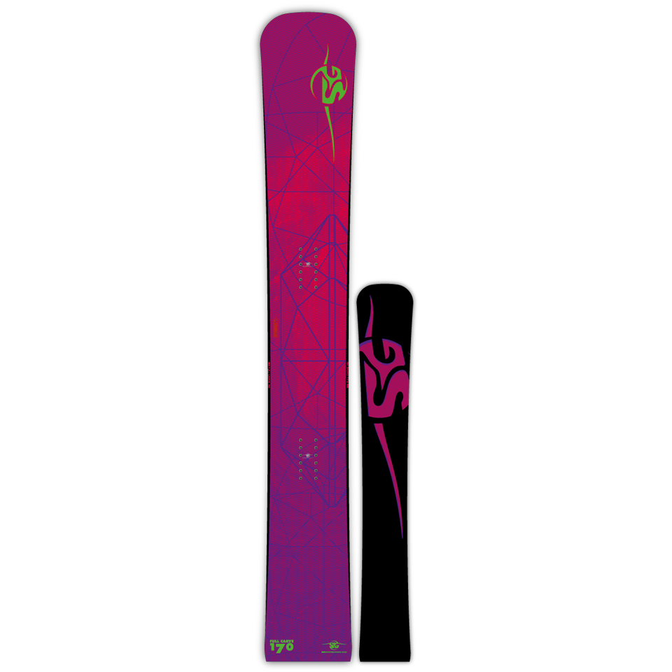

              Cus, tak sem konečně dospěl do fáze objedání, už jsem se skoro rozhod pro SG full carve (http://truesport.cz/…ullcarve.pdf)
              ale nejsem si jist jakou dýlku,(už 100kg xD, 182cm, klasiku celkem klopim) zatim bych řek že asi tu 170-ku ale ještě bych chtěl slyšet názor odborníka. Jo ještě teda že semtam bych si tovzal do čech toznamená že bych asi chtěl nejakej kompromis. Díky ti za rady ;)
              • malamala
                Výškově by ti pasovala 170, ale nevím jak s váhou. I když si myslím, že 100 kg je v pohodě. Počítej s tím, že to prkno je širší, chvilku ti bude trvat než si na něj zvykneš.
                Ale bude to slušná palba a zodpovědně tímto svah porýhuješ ;).

        Ono toho u nás moc k sehnání není. Ale super kladivo na sjezdovky je SG Full Carve http://www.truesport.store/…-2018-19.png Stojí sice o trochu víc než Lusti, ale jezdí se na něm skvěle. Teď zrovna řeším obměnu výbavy a asi šáhnu po SG Full Race Titan a botky UPZ RC12. Stojí to sice raketu, ale mě to už vydrží až do důchodu. Jinak jsem jezdil kde co, od Nitra přes Choce až po SG a Sigi to má asi fakt nejlepší.
        • kliiima
          Souhlasím, že SG je skvělý, ale bohužel jsem si tam nebyl schopen vybrat. Chtěl jsem obřačku kolem 175cm s polomerem 15m a to sice mají, ale je to ženský prkno a má šířku pouze 19 cm (což při botách 46 a i při celkem vysokých úhlech vázání – 63 a 55 – způsobuje, že bota přesahuje přes prkno a ve velkých náklonech se mi zvedala hrana) a 180cm se šířkou 20cm už má polomer 19,2m, což je na mě moc. Proto mi zbylo ve výběru pouze Lusti Free carve 175 a F2 Speedster RS 179 s polomerem 16m. Nakonec jsem zvolil Lusti a vůbec nelituji. Za ty prachy fakt super
