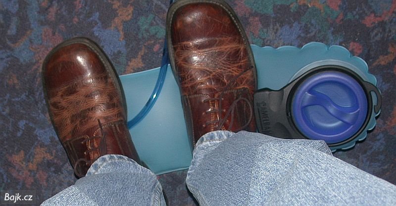

      Nechapu, dyt Camel je neznicitelny. www.bajk.cz/…/camel_2.jpg
        no:-),mas recht,jenom mi rekni kterou casti podrazky simulujes ten cisty rez?:-)
